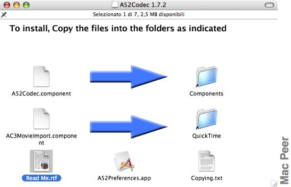

Hai installato questi due? http://www.cod3r.com/download/get.php?name=a52codec.dmg
http://www.tuttologia.com/forumtutor/ZZ6204EAC6.jpg
Da quello che vedo il video è del tipo "interlacciato". Usa mpegstreamclip e convertilo in formato DV. Importalo in iMovie e sentirai anche l'audio.Citazione:
Originariamente Scritto da Rollei
