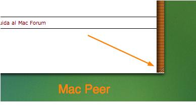

Ciao, ho letto un pò di suggerimenti e devo dire che ce ne sono una inifntà, siete in gamba! Ho una cosa da chiedervi: io vorrei vedere due finestre affiancate, per lavorare in "parallelo", es. una finestra del finder e una nuova mail...si può fare secondo voi??
Citazione:
Originariamente Scritto da AgataBlu
Certo che si può fare, anche con più di due finestre (a seconda delle dimensioni del tuo schermo, ovviamente).
Ridimensiona le finestre che ti interessano tenendo premuto il tasto sinistro del mouse con il puntatore sull'angolo in basso a destra delle finestre, modificandole a piacimento.
http://www.tuttologia.com/forumtutor/finestra.jpg
Ora puoi affiancare le tue finestre e lavorare in "parallelo"...
