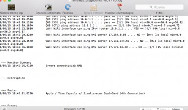

Allegati: 1
Ho fatto tutto ..tranne che esser riuscito a leggere il numero del canale da inserire manualmente nelle impostazioni di Time Capsule dopo aver fatto la Diagnosi Wireless..
Ci sono un sacco di cartelle e di testi , ho guardato e riguardato ma non trovo un numero di canale da impostare sia nel 2,4 GHz che nel 5 GHz..
Mi aiuti..?Allegato 4561

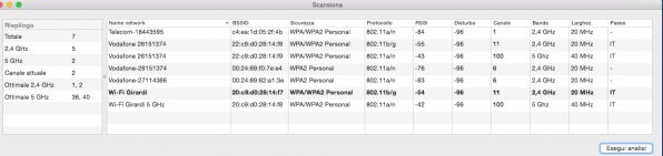

Allegati: 1
non devi avviare diagnosi wireless (per capirci facendo click su "continua"). devi aprire l'applicazione, ma poi dal suo menu finestra far partire "scansiona" (in alternativa premere cmd + 4), quindi eseguire l'analisi.
nel riquadro di destra leggerai i numeri dei canali ottimali.

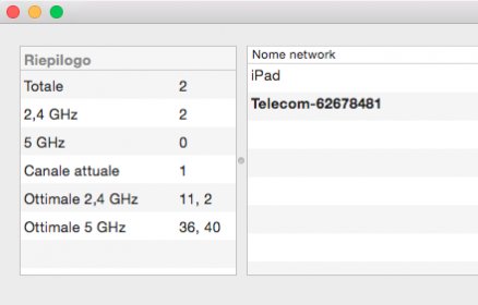

Allegato 4562
Allegati: 1
Allegato 4563 Quindi l'ottimale per 2,4 GHz è canale 1,2 mentre 36,40 è ottimale per il 5 GHz..U n ultima cosa e poi non ci ritorno su più..:nella configurazione manuale wi- fi IPv 4, il numero dell' indirizzo Ip da inserire,non è uguale a quello sottostante che mi dice :indirizzo IPv4 :10.0.1.3...vero ? Penso di averti stressato abbastanza, ne prendo atto :oops
se il tuo mac ha IP 10.0.1.3 (un IP privato tipicamente assegnato dal server DHCP dalla base airport) non va bene. sei in una doppia NAT e non è corretto.
l'IP del mac lo vedi in pref. sistema/network. il TCP/IP manuale si fa proprio in pref. sistema/network e puoi inserire un IP a tuo piacimento tra quelli possibili nell'intervallo finale 2-255. la base airport ti permette comunque di prenotare un IP (apri l'aiuto di utility airport) e quindi un TCP/IP manuale in realtà non serve se vuoi rimanere come sei. il problema è che, come detto sopra, non è corretto. navighi lo stesso, intendiamoci, ma non è corretto.
se vuoi fare le cose bene il server DHCP del tuo router (con modem adsl integrato) deve assegnare gli IP privati (tipicamente 192.168.1.X), mentre la base deve conseguentemente essere impostata come bridge. (pannello network di utility airport-->modalità router-->spento (bridge). il router è normalmente già configurato in tal senso. la base apple no.
so che non sono cose semplicissime però con una ricerca nel forum puoi trovare l'argomento trattato piuttosto bene.
comunque prima di fare un TCP/IP manuale o modificare la rete, valuta se il cambio di canale ti risolve il problema.
prova col canale 2 (da inserire nella configurazione della base con utility airport).
