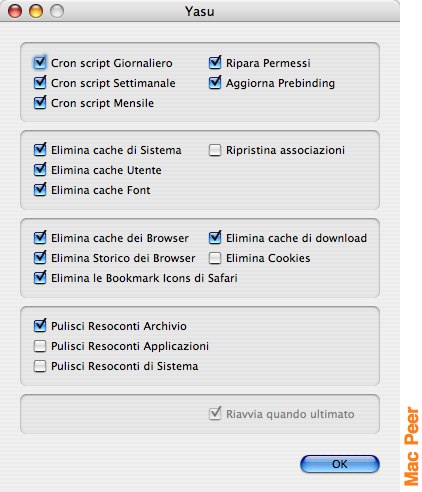

Con YASU http://www.jimmitchelldesigns.com/yasu.html puoi selezionare sia i tre script sia "aggiorna prebinding":
