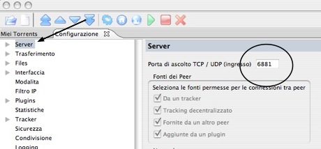

    hai letto bene? stiamo parlando della porta giusta?
    semplicemente perchè azureus ultime versioni non usa più la nr. 6881..... vai a vedere quale usa nelle preferenze dell'applicazione alla voce server e a questo punto, visto che hai settato correttamente il router, immetti la 6881 nelle pref. di azureus
    ti ricordo che la porta sul router va aperta sia in TCP che UDP

    nelle preferenze di azureus avevo già cambiato la porta da5****(nn me la ricordo) alla 6881
