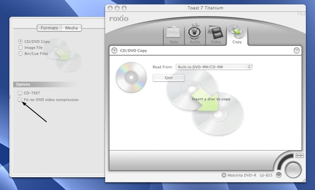

    Ciao. Che cosa sto sbagliando nella masterizzazione (copia) di un DVD dual-layer su un'altro vergine? Sto usando Toast (7.0.2 Titanium) su un PowerPC G5 Dual-2ghz... Ed il primo DVD l'ho gettato... Quali sono le giuste operazioni (ed i consigli e i trucchi) da fare? Grazie, ciao.

    devi necessariamente attivare la funzione fit to dvd video compression
    altrimenti non ci starà mai un doppio strato su un dvd singolo strato
