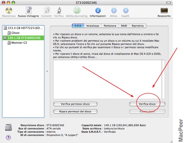

    Che Mac hai? Che sistema monti?
    Hai provato a verificare il disco?
    Lancia Utility Disco (si trova nella cartella Applicazioni-->Utility) e… guarda qui:

    si, in effetti lancio utility disco per riparare i permessi ogni 4/5 ore...
    Io ti ho suggerito di verificare il disco e non di fare l'ennesima riparazione dei permessi…

    VERIFICATO: TUTTO OK.....
