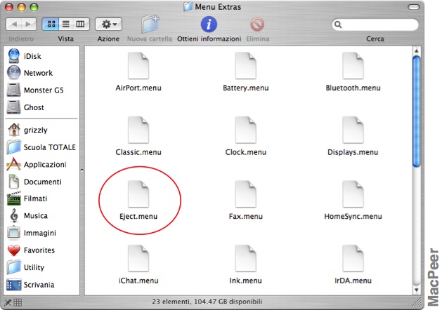

    Sono due questioni distinte: un conto è spegnere un conto è espellere un CD riottoso.
    Apple suggerisce di espellere i CD con la procedura di Avro e di Flash: riavviare tenendo premuto in continuazione il tasto del mouse.
    Un'alternativa potrebbe essere quella di andare in HD-->Sistema-->Libreria-->CoreServices-->Menu Extras e fare doppio clic su Eject.menu: il risultato è che compare nella barra dei menu un comodo pulsante che, se premuto, espelle i CD.
