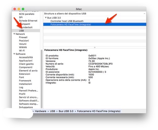

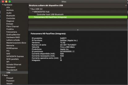

    Buongiorno, ieri mi sono accorto che la fotocamera del iMac(late 2103), non funziona più.Sinceramente non la utilizzo frequentemente, quindi non so da quanto sia out.Comunque, avevo portato iMac in assistenza per sostituire il meccanismo che fa orientare il monitor(fortunatamente passato in garanzia Apple...) e sinceramente non so se questo può aver influito sul funzionamento alla fotocamera integrata.
    Provato a eseguire reset Pram che SMC,senza successo.

    Hai controllato se nelle informazioni di sistema, alla voce USB, compare regolarmente la Fotocamera HD FaceTime integrata?
    Menu Mela > Informazioni su questo Mac > Resoconto di sistema
    Hai già provato a reimpostare l’SMC?

    Grazie per la risposta, ma anche se piccole ho postato le immagini del resoconto di sistema.Pare che la videocamera sia vista correttamente ,unica cosa è che non mi fa vedere il numero seriale della videocamera
    Fatto reset SMC e Pram,ma niente.Anzi ho notato che anche il microfono integrato pare non dare segni di vita.Infatti con Siri,non si attiva e non interagisce alle domande poste....
