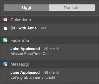

    Ciao ragazzi, da un pò di tempo ho un "fastidioso" problema di bordi su pulsanti/scritte di sistema o di programmi. Non è molto facile da spiegare quindi vi faccio direttamente vedere.
    Per esempio nel centro notifiche mi si sono modificate le 2 scritte in alto in questo modo:
Nome: 1.jpg
Visualizzazioni: 549
Dimensione: 10.6 KB
    prima naturalmente erano cosi(immagine random presa da internet):
Nome: Immagine internet.jpg
Visualizzazioni: 558
Dimensione: 14.1 KB

    Non so esattamente quando sono uscite fuori, anche perchè a volte ci sono a volte no, solo quelle nel centro notifiche restano sempre. Comunque ho un iMac fine 2013 con Yosemite 10.10.5 se dovesse aiutare, in caso servino altre info scrivetemelo pure.

    in genere dipende da software di terze parti e/o da font di sistema con problemi. più raramente dalla scheda video.
    le cose da fare sono verificare se accade con un nuovo utente, rimuovere determinato software di terze parti, verificare/riparare i font, disabilitare i duplicati,, reinstallare - aggiornare il sistema e per la scheda eseguire apple diagnostics (ex AHT).
    quale software di terze parti sia il problema senza avare le mani sul mac è ovviamente impossibile da dire in un forum. solo tu puoi saperlo. etrecheck può darti una mano. una reinstallazione pulita o il passaggio a el captain le soluzioni più radicali e veloci.

    Grazie mille per l'aiuto e la tempestività, ho iniziato verificando i font e facendo un nuovo account, ma niente: i font sono a posto e con un nuovo account il problema non si verifica(per fortuna)...
    Poi ho riavviato il computer e fatto l'apple diagnostics ma niente naturalmente non segnava nessun problema.
    Per quanto riguarda i software di terze parti, ho provato a disinstallare alcuni programmi che avevo messo di recente ma niente da fare.
    Ora provo a fare una scansione con etrecheck e vedo cosa mi segna...
    Spero di non dover ricorrere a una reinstallazione o al passaggio a El Captain...
    In caso di passaggio a El Captain, il problema si risolverebbe anche senza formattare secondo te?perchè altrimenti preferisco reinstallare Yosemite dato che non ho un backup molto recente, e se devo spostare singolarmente i dati per salvarli preferisco restare su Yosemite.
    Grazie ancora dell'aiuto

    se il problema non si verifica con un nuovo utente, l'aggiornamento del sistema molto probabilmente non servirà. il problema è nell'utente. (suoi plugin, suoi font, le modifiche apportate col terminale al finder o al centro notifiche, le preferenze, ecc)
    utilizza un nuovo utente (amministratore), spostando i dati dal vecchio. quindi elimini il vecchio. questo se non identifichi nell'utente il problema.
    come sai ogni utente ha i suoi font (e naturalmente la sua cache dei font che può essere corrotta). puoi provare a resettarla (stesso discorso sulle preferenze la cui integrità può essere controllata). info sulle manutenzioni sono nel forum con l'indicazione delle utility da utilizzare.
