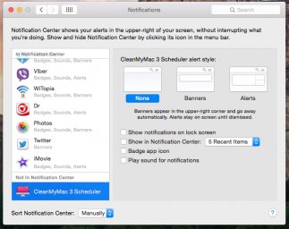

    Ho aperto il notification center nel pannello delle preferenze del sistema. Sono riuscito a spegnere le notifiche ma non riesco a togliere definitivamente cleanmymac dal pannello. (Vedi foto).
    Evidentemente ci sono rimasugli dell'app sul mac da qualche parte che non trovo.

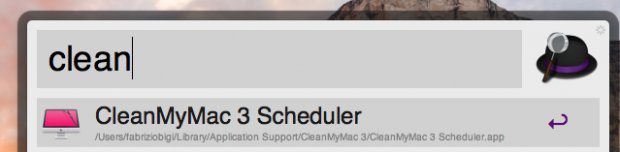

    Ho fatto una ricerca con Alfred, in teoria ho trovato qualcosa ma in pratica niente di fatto.

    in questo forum viene detto in continuazione che si tratta di software inutile se non dannoso.
    detta questa verità, non si legge la versione. 2 o 3? sembrerebbe 3 e allora devi eliminarlo anche dagli elementi login in pref. sistema/utenti, quindi riavviare.
    anche se hai correttamente cestinato com.macpaw.CleanMyMac3.Scheduler.plist (potrebbero essere anche 2 questi files) dalla cartella launchagents nella libreria (invisibile) dell'utente devi riavviare, altrimenti rimane caricata. stesso discorso per l'intera cartella relativa al supporto dell'applicazione, sempre nella libreria dell'utente. (ripeto: dell'utente, non quella principale come indicato nel tuo post).
    infine controlli di aver veramente rimosso tutto con easyfind (freeware) inserendo in ricerca macpaw e poi cleanmymac.

    Non riesco a trovare il file com.macpaw.CleanMyMac3.Scheduler.plist perché e' invisibile. Come faccio a renderlo visibile?
    Ho già cancellato cleanmymac dagli elementi login in pref. sistema/utenti e ho già' riavviato, ma l'icona appare ancora nelle modifiche.

    premi alt e nel menu vai del finder appare la possibilità di selezionare (e aprire) la libreria dell'utente. in launchagents e application support (ed eventualmente anche in preferences) devi eliminare tutti i file riconducibili a cleanmamac e macpaw. i files non sono invisibili, è la libreria che è invisibile.
    easyfind ti può risolvere il problema di trovare questi files (questi o altri eventuali che non sono stati rimossi dalla procedura automatica).
