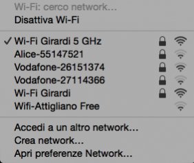

    Ho la scheda Wi.Fi che spesso si disattiva non so per quale motivo...
    Aprendo Utility Network vedo che nessuna base airport viene riconosciuta ( pallino arancione ), mentre Time Capsule invece lo dovrebbe vedere..
    Nessun problema di connessione col cavo Ethernet..
    Dico anche che disattivando il Wi_Fi e riattivandolo subito dopo, ecco che questi funziona bene...!
    Questa cosa mi capita 2 o 3 volte nell'arco della giornata.
    Per quel poco che so , penso sia la scheda Wi-Fi del Mac ma, volevo sapere se prima di metterci mano c'era qualche altra operazione da fare per rimediare ...!
    Grazie in anticipo.

    Io ti ringrazio la risposta,e ti dico che :non posso prenotare IP x sempre (me lo ha appena detto Telecom)
    _ho sia il network 2,4 e 5 ghz.ed il segnale è buono su tutti e due
    _ nessuna periferica che ripete il Wi-Fi
    _ci sono altri 5 network intorno a me con segnali piuttosto deboli..
    _la versione del sistema è Yosemite 10.10.3 ed ho collegato nella stessa stanza , un portatile sempre wireless..
    _Gli aggiornamenti vengono fatti puntualmente ma quelli del firmware io non li ho mai fatti...
    _proverò a cercare un canale diverso sul router,magari meno disturbato.
    Comunque non ti voglio far perder altro tempo e ..grazie.
Nome: Schermata 2015-06-25 alle 13.23.44.jpg‎
Visualizzazioni: 74
Dimensione: 14.7 KB
