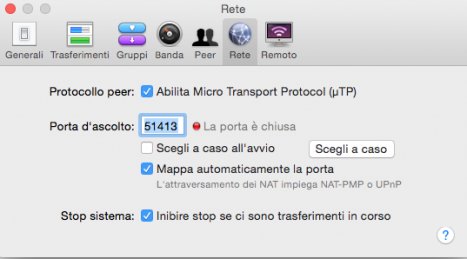

    come potete intuire dal titolo del thread il mio problema risale al fatto che transmission non ne vuole proprio sapere di aprirmi la porta. Ho seguito varie guide e consigli per cercare di impostare il router ( nel mio caso un TP-LINK WR841N) ma niente da fare.....
    Chiedo a voi gentilmente di enunciarmi la prassi da seguire per vedere finalmente la tanto attesa luce verde che indica la porta aperta

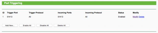

    Vi allego alcuni screen delle attuali impostazioni ma vi garantisco che non sono nulla d' innanzi a tutte le prove che ho fatto fin ora....

    sei sulla strada sbagliata. nella seconda immagine si vede che stai facendo il triggering che NON c'entra nulla. devi fare il (port) forwarding. pag. 50 del tuo manuale capitolo 4.8 e 4.8.1.
    dovrai, quindi, trovare la tua regola in "virtual servers".

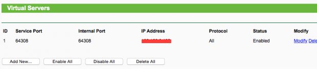

    esempio:
Nome: Schermata 2015-05-25 alle 16.30.00.jpg
Visualizzazioni: 870
Dimensione: 67.6 KB
Nome: Schermata 2015-05-25 alle 17.25.23.jpg
Visualizzazioni: 790
Dimensione: 13.4 KB
ID: 4529Già fatto, non mi apre assolutamente niente....

    adesso hai aggiunto un immagine. il numero della porta NON è corretto se uno guarda la porta usata da transmission. l'ip lo puoi tranquillamente lasciare visibile..... mica è quello pubblico.
