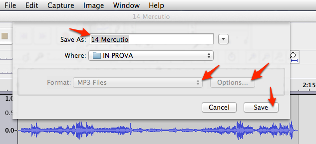

    Il mio problema con audacity che ho modificato una traccia audio mp3 e quando clicco su importa per salvare il mio lavoro mi esce fuori la finestra dove devo scrivere il nome con cui voglio salvare il mio file audio modificato. Una volta scritto il nome clicco "apri" e mi esce fuori la seguente scritta: "Audacity non riconosce il tipo di file '............' (il nome del mio file). Se non compresso prova ad importarlo usando 'importa raw' ".
    Il mio problema che quando clicco importa dati raw non succede un bel niente! Ho cercato dove si pu comprimere il file ma non riesco a trovare nulla.. Sono un po imbranata ma ho appena iniziato a usare questo programma.. Grazie a chi mi aiuter

    Se ho capito bene e se non si tratta di un problema di digitazione, hai confuso ESPORTA con IMPORTA.
    Se hai gi elaborato il tuo file allora lo vuoi registrare. E' cos?
    Allora FILE > EXPORT e poi scegli MP3 (o altro) come format.

    Grazie! Non ci credo che sbagliavo solo questo! Grazie mille davvero!!
