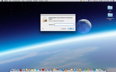

    Ciao a tutti ragazzi, volevo chiedervi se potevate aiutami ...
    ho un macbook air, funziona bene ma purtroppo il suo portachiavi continua a perseguitarmi .
    Ogni tot secondi mi si continua ad aprire una finestra dove mi chiedono sempre la stessa password...
    vorrei riuscire a memorizzare definitivamente queste password in maniera da poter lavorare liberamente....
    Vi allego uno screenshot per farvi capire meglio

    1. Dal Finder apri la Libreria Utente (menu Vai e tasto Alt per evidenziarla)
    2. Apri la cartella Keychains
    3. Cerca una cartella con un nome simile a questo "A8F5E7B8-CEC1-4479-A7DF-F23CB076C8B8".
      Nota: ciascuna cartella presenterà un numero univoco.
    4. Sposta questa cartella nel Cestino
    5. Riavvia il Mac.

    Grazie Klaus per la dritta, ho fatto quello che mi hai detto ma la finestra mi è compara un altra volta....mi è uscita quando dovevo chiudere safari...in ogni caso mi sembra che esca molto meno...
    Dopo aver riavviato il computer devo svuotare il cestino con la castella che mi hai detto di cestinare ?
    Adesso aspetto un po di tempo per vedere che cosa succede , poi ti informerò se altre cartelle compariranno :-)

    Puoi vuotare il cestino in quanto al riavvio è stata creata una nuova cartella nella stessa posizione.
    Se continuano le richieste di accesso al portachiavi login, procedi in questo modo:
    1) Apri Accesso Portachiavi da Applicazioni > Utility
    Seleziona il portachiavi Login, in alto nella colonna a sinistra e, se l'icona del lucchetto in alto a sinistra indica che il portachiavi login è bloccato, allora clicca sull'icona per sbloccarlo mediante inserimento della password
    Dopo lo sblocco fai click con il tasto destro su Login per aprire il menu dal quale selezionare "Modifica impostazioni per portachiavi login"
    Nella finestra che si apre, controlla che entrambi le caselle siano deselezionate
    2) Da menu Accesso Portachiavi seleziona Preferenze e nella scheda SOS controlla che sia selezionata la casella "Mantieni il portachiavi di login sbloccato"
    3) Da menu Accesso Portachiavi seleziona "SOS Portachiavi" e nella finestra che si apre spunta il comando "ripara" ed Avvia per riparare la configurazione portachiavi
    4) Infine riavvia il Mac
