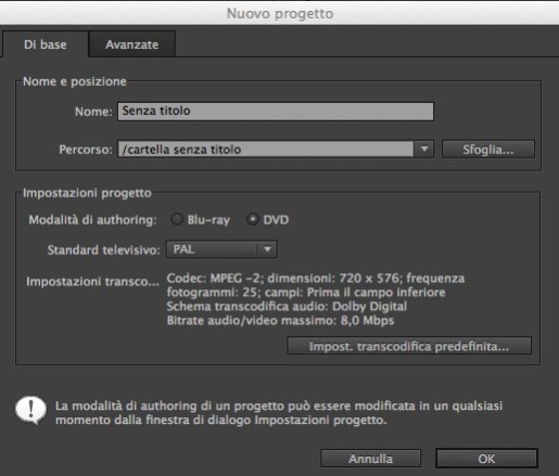

    Allo scopo, ecco qui di seguito i principali pannelli che si presentano dopo l’avvio d’un nuovo progetto d’Encore, i quali illustrano le scelte da me fatte.
    Primo pannello:

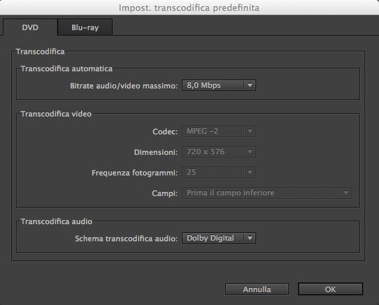

    Faccio “click” su “Impost. transcodifica predefinita…”:
Nome: TranscodificaPredefinita.jpg

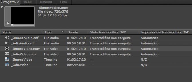

    Ecco il progetto dopo l’importazione dei file QT come risorse e la creazione delle due timeline:
Nome: PannelloProgetto.jpg

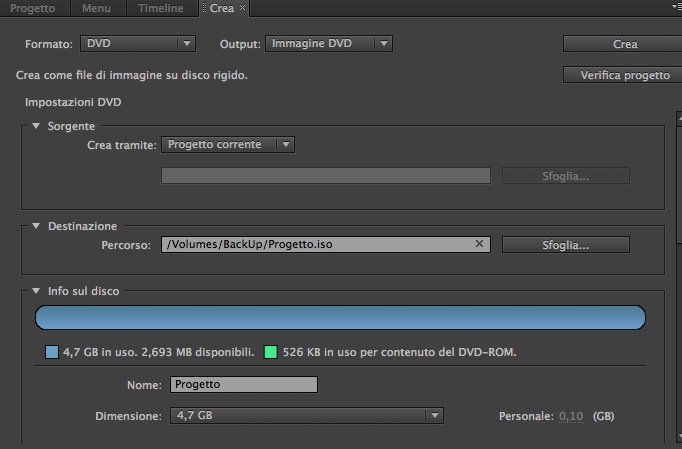

    Apro il pannello “crea”:
Nome: PannelloCreaPrima.jpg
Visualizzazioni: 2157
Dimensione: 60.8 KB
    A questo punto, mi pare ovvio aver scelto 4,7 GB come dimensione, in quanto si tratta di quella di cui dispongo sul DVD da masterizzare.
    Qui c’e’ il primo messaggio secondo me poco chiaro. Cosa significa “2,693 MB disponibili”? “Disponibili”… dove? La banda azzurra direbbe che il DVD e’ gia’ “pieno” al massimo, quindi (logicamente) lo spazio disponibile dovrebbe essere… zero!

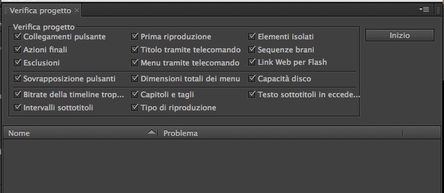

    Eseguo ora una verifica del progetto:
Nome: PannelloVerificaPrima.jpg
Visualizzazioni: 2129
Dimensione: 47.5 KB
    Sembra tutto OK! Pertanto faccio “click” sul pulsante “Crea”, avviando cosi’ la transcodifica automatica dei file e la successiva creazione dell’immagine DVD.

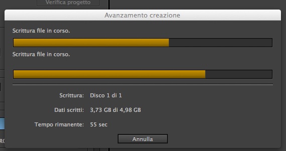

    Ed ecco la prima “sorpresa”. Si apre il pannello “Avanzamento creazione” nel quale, da subito, leggo che il file creato sara’ di ben 4,98 GB (quindi non potrà essere contenuto in un DVD da 4,7 GB):
Nome: AvanzamentoCreazione.jpg
Visualizzazioni: 2020
Dimensione: 33.3 KB
    Calcolo: 4,7 GB + 2,693 MB = 4,9693 GB (valore vicino a 4,98 GB).
    Quindi penso che, forse, nel precedente pannello “Crea” avrei dovuto eseguire questa somma e capire che in tal modo s’ottiene la reale occupazione di memoria. Questa pero' e’ solo una mia ipotesi, a mio parere illogica e comunque non spiegata nel manuale di riferimento (mi sembra che, se cio’ fosse vero, si creerebbe solo confusione!).
    Ecco come si presenta il pannello “Crea” a creazione avvenuta:
Nome: PannelloCreaDopo.jpg
Visualizzazioni: 2144
Dimensione: 62.5 KB
    I GB in uso sono diventati addirittura 5,038 con (ovviamente...) zero disponibili!

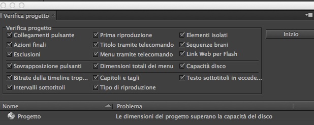

    Se ora eseguo una verifica del progetto, ecco il risultato:
Nome: PannelloVerificaDopo.jpg
Visualizzazioni: 2110
Dimensione: 52.1 KB
    Conclusione: non sarebbe stato piu’ logico che il software mi dicesse subito (alla prima verifica) che “le dimensioni del progetto superano le capacita’ del disco”?
    Tutto cio' non genera confusione? Non e' (forse...) veramente poco professionale?
    eh eh eh. la risposta è certamente si. si può dire tranquillamente che la gestione dello spazio è più complessa di quello che dovrebbe essere e decisamente poco intuitiva.
