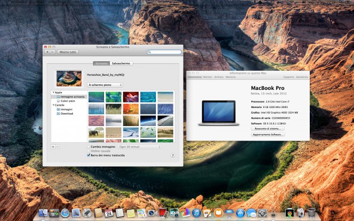

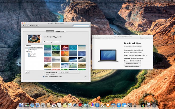

per la barra: metti uno sfondo apple, cestina "com.apple.systemuiserver.plist" dalla cartella preferences della libreria utente e fai un log out dell'utente. in genere si risolve cosė.
la barra dei menu in maveriks soffre di questo inconveniente (vedi le apple discussions), ma una delle cause potrebbe anche essere la presenza di menulet non compatibili che vanno rimossi o aggiornati. uno dei consigli pių banali ed efficaci per non incorrerci č usare la barra non traslucida. in questo caso, la barra č regolarmente presente. con futuri agg. il problema verrā probabilmente risolto.
