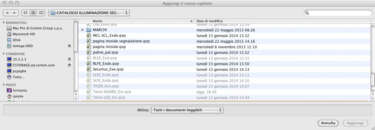

    vi allego un'istantanea spero l'abbia caricata ...
    in pratica non riesco a selezionare i file "sbiaditi", al contrario di altri file che invece li seleziono e carico tranquillamente (i file che si vedono bene). Non mi esce nessun tipo di errore, solo non riesco a selezionare certi file....

    Bene, le informazioni aggiunte faciliteranno eventuali aiuti. Usavo xpress molti anni fa, l'applicazione era un po' diversa e la memoria è ormai offuscata... quello che posso suggerirti è di seguire i consigli che ti ho sopra riportato. In particolare quello che ti ho sottolineato. Crea una copia del documento, come suggerito. Se con quei consigli non risolvi, resta in attesa di altri aiuti.
