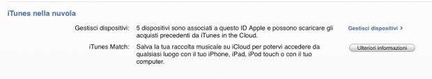

    sul mac apri itunes, dal menu store-->visualizza account e vedi i dispositivi associati in "itunes nella nuvola" facendo clik sul link "gestisci dispositivi" ( a destra). vedrai il mac, l'iphone, ecc.
Nome: Schermata 2014-01-19 alle 13.02.59.jpg
Visualizzazioni: 351
Dimensione: 11.9 KB
    questo è il modo.

    si.....il punto è che non ci sono i dispositivi associati in "itunes nella nuvola", c'è solo "itunes match" con il relativo pulsante ulteriori informazioni.....Cosa vuol dire? Come è possibile?

    La versione di itunes è aggiornata: Tunes (11.1.3) , versione mac OS X 10.9.1. Ho provato ad accedere anche con l'id apple di mio marito e nemmeno in questo caso mi compare la parte di gesione dei dispositivi....eppure il mac deve essere collegato ad un id, no??? Non c'è altro modo dove verificare questa associazione? ehm....e grazie dell'aiuto comunque....

    leggo che "itunes nella nuvola", dove gestire i dispositivi, come sopra visto, potrebbe non apparire se non hai mai usato la funzione. questa funzione sostanzialmente è rappresentata da itunes match e dalla possibilità sul dispositivo iOS di scaricare automaticamente i nuovi acquisti. ora... io non ho attivato itunes match e non scarico automaticamente gli acquisti sui miei dispositivi eppure itunes nella nuvola è presente e completo. il mio ID però è storico.
    per tanto, attiva sull'iphone i download automatici (se non lo fossero) e vediamo cosa succede nei prossimi giorni cioè se appare il dispositivo. sull'iphone vai in impostazioni/"itunes store e app store" e verifichi se l'ID apple sia presente, quindi attivi i download automatici (la musica per esempio o un app e poi vai a scaricare/acquistare qualcosa)

    Ho telefonato al supporto apple. Un altro modo per gestire l'associazione dei dispositivi è andare sul sito https://supportprofile.apple.com/. Da qui si possono vedere i dispositivi associati all'id apple e aggiungerne di nuovi, conoscendo però il numero di serie e la data di acquisto. Visto che non conoscevo la data di acquisto, il supporto apple comunque mi ha fatto fare due acquisti con itunes store (in effetti io non avevo mai fatto acquisti dallo store itunes): un brano e una applicazione. Una volta scaricati, bisogna controllare che compaiano nella sezione "acquistati" della home page di Itunes store. Poi me li hanno fatti cancellare dalla libreria. Quindi da itunes-preferenze-store-spuntare "mostra acquisti i tunes nella nuvola". A questo punto, nella libreria i tunes, dovrebbero comparire i file prima cancellati con una nuvolettae una freccetta di fianco, cliccare sulla nuvola e rispristinare cosi' i files prima cancellati. A questo punto nella videata di visualizzazione dell'id apple, è finalmente comparsa la possibilità di gestire i dispositivi associati.
