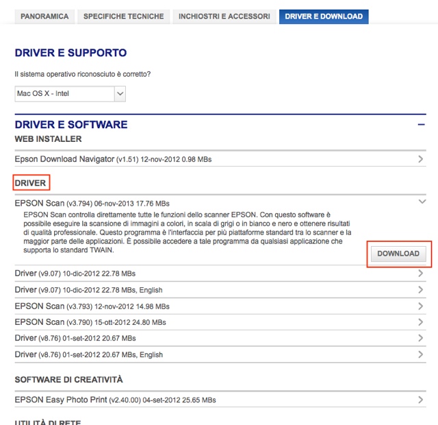

    Scarica ed installa la versione aggiornata di Epson Scan da questa pagina (se hai dubbi sull'installazione segui questo tutorial).

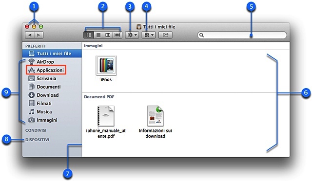

    Per le applicazioni Anteprima e Acquisizione Immagine dove devo andare?
    Apri il Finder dal Dock (faccia che sorride in basso a sinistra), le trovi entrambe dentro la cartella Applicazioni (nella barra laterale segnata al punto 9).
