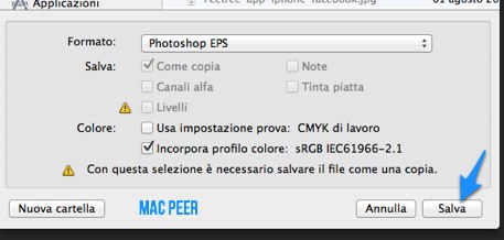

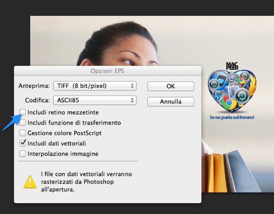

    Controlla meglio. Includi retino mezzetinte esiste ancora
    Nota:
    La finestra di dialogo con le opzioni EPS ti appare DOPO aver fatto click su SALVA

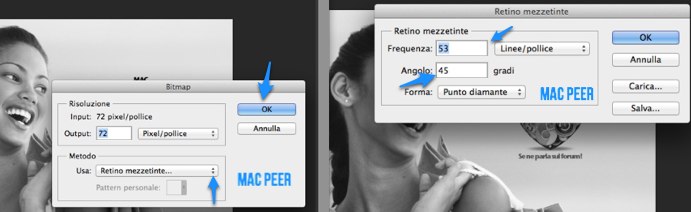

    A me risulta che tu debba intervenire nella finestra di dialogo Immagine > Metodo > Bitmap (prima lo converti in scala di grigio, come hai detto)
    Lì puoi inserire la frequenza e l'angolo (e la forma) del retino mezzetinte.
    Ultima modifica di avrobay; 18-09-13 alle 16:18
    Quel che dici è giusto, lo sapevo già, ma il risultato è di qualità non eccelsa. Photoshop non è un ottimo rasterizzatore (non è il suo mestiere), un RIP Harlequin crea il punto molto meglio e più precisamente. Questo è un problema sollevato da molti grafici dopo l'introduzione della CS5 (penso sia stata una pessima scelta di Adobe!). Mi sa che dovrò installare insieme alla CS 5 anche un Photoshop CS4 o CS3 per avere questa opzione. Non dovrebbero andare in conflitto (almeno spero!). Grazie tante comunque.
