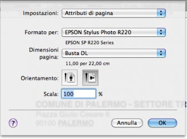

Primo suggerimento spontaneo: hai provato "bloccando" le immagini?
Menu/Disposizione-------> Blocca
Aggiungo anche un mio suggerimento.
Non ho capito se hai impostato delle dimensioni ad hoc per la stampa. In questo caso dai un nome a questa impostazione e poi selezionala la volta successiva:
Selezione delle impostazioni ad HOC:

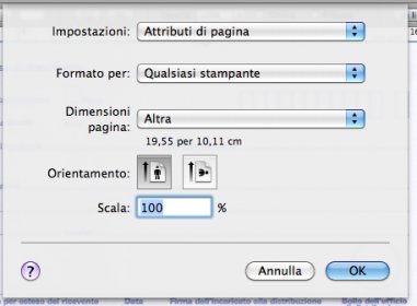

Grazie per le risposte, ma non ho risolto.
Dopo aver settato le dimensioni ad hoc, ho salvato il file come modello, ho chiuso pages, ho riaperto e scelto il modello
ed ecco il formato di stampa che si imposta in automatico
Se setto l'orientazione in orizzontale, ovviamente mi sballano le misure, perchè si invertono altezza e larghezza e devo resettarli.
Invece se apro il modello per la busta che mi sono creato, mi apre il formato di stampa che ho settato all'inizio della creazione, quindi quando stampo non ho la necessita di resettare tutto ogni volta, mando in stampa con CMD+P e tutto va alla perfezione.
Come mai?

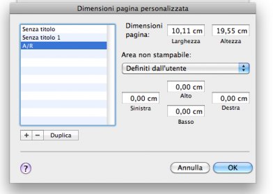

Probabilmente è una cosa del tutto inutile , ma mentre osservavo le immagini, mi sono accorto che la il tuo modello è salvato sotto A/R. Prova e non mettere la barra tra A e R. Si tratta solo di un sospetto, ma non costa nulla provare. E' probabile che non riconosca il carattere!?!
Maina, ho provato, nulla torna come prima, ho nominato la dimensione come ricevuta, ho fatto i soliti passaggi, ma quando riapro pages, mi ritorna come le immagini che ho postato in precedenza, dimensione impostata su altra ed orientazione verticale.
Sto impazzendo, non riesco a capire perchè.
