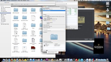

    solo quando salvo un file dal pc nella cartella condivisa del macmini,non riesco a modificare o leggere il file creato dal pd,io riesco a vederlo sul mac ma Clicca l'immagine per ingrandirla.
Nome: Schermata 01-2456305 alle 22.24.09.jpg
Visualizzazioni: 138
Dimensione: 22.5 KB
ID: 3914 solo se clicco su applica a elementi inclusi riesco e leggere e modificare i file inseriti dal pc al mac... non so se mi sono spiegato meglio...
    (fai finta comunque che nella foto c'è il flag nella cartella condivisa..)
