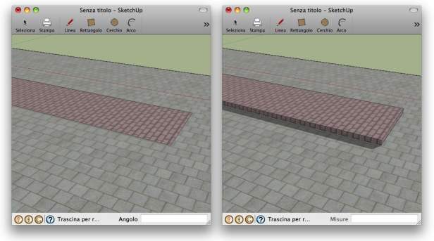

    Sovrapposizione superfici su SketchUp
    Nel progetto che sto realizzando su SketchUp ho una sovrapposizione tra 2 superfici: una è un'immagine fotografica che rappresenta la pavimentazione della piazza nella quale sarà realizzato il progetto, l'altra superficie invece è una superficie di progetto, alla quale viene assegnato un materiale. Nella visualizzazione Ombreggiatura le due superfici si mischiano e non si riesce a far prevalere quella di progetto su quella di base neanche se alzo la superficie di progetto.
    Se sono stato chiaro (spero) qualcuno mi sa dire come si potrebbe risolvere questo problema??? Anche creare dalla superficie un solido spesso pochi millimetri non risolve il problema!

    Ecco l'immagine.
    Sollevando la superficie non funziona, l'unico modo per ora è di creare un solido di un certo spessore, ma la superficie blu è spessa al max 3-4 mm, proprio per esagerare.

    Non sono certo di aver capito e l'immagine è piuttosto piccola quindi vado ad intuito.
    In generale è sempre possibile suddividere una superficie in più parti in modo da poter assegnare più materiali a seconda delle numero e forma delle porzioni disegnate.
    Quello che non mi è chiaro è se le due superifici a cui fai riferimento debbano essere complanari o meno.

    Il problema non è tanto la sovrapposizione di due superfici semplici di SketchUp, perchè cmq creando una regione all'interno della superficie il programma separa automaticamente la superficie, quindi resterebbe unica.
    La sovrapposizione avviene perché la superficie sottostante è un componente di una piazza e il materiale non è una texture, ma un'immagine fotografica applicata sulla superficie. Quindi non è possibile la suddivisione di tale superficie.
    Creando una superficie complanare, una sorta di strato di linoleum, anche spostando questa superficie di qualche millimetro più in su il problema non scompare. Con i volumi devo fare in modo di dare uno spessore troppo grosso per eliminare il difetto.
    Inoltre per il lavoro non posso togliere nè tagliare la foto sottostante.
    L'immagine dava solo l'effetto della sovrapposizione delle 2 superfici.
    non utilizzo molto sketchUp, ma in tutti i programmi 3d è possibile creare delle proprie texture partendo da una foto, prova a fare qualche tentativo se sia possibile anche con questo programma..
    immagino poi che la foto della pavimentazione sia ripetuta..
    perchè se invece fosse un'unica immagine grande e il tuo strato di linoleum non deve avere spessore (e quindi ombre..) andrei a disegnare la fascia blu direttamente sull'immagine (es. con Photoshop o affini..)
    non credo di esserti stato utile.. se riesco a fare qualche prova con sketchUp ti faccio sapere..
    ah, una domanda.. ma come deve essere l'elaborato finale? utilizzi un motore di rendering abbinato a sketchUp? perchè forse il problema rimane visibile solo nell'editor e non nell'eventuale render..
