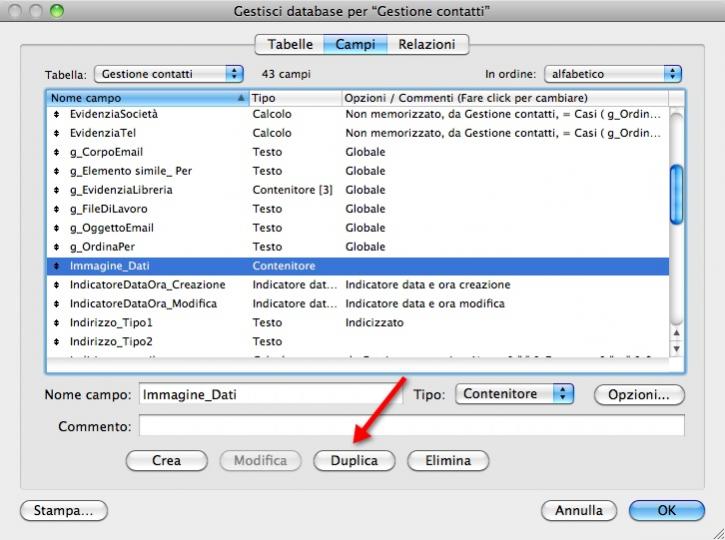

    Ciao a tutti, vorrei poter utilizzare il database esempio "Contatti" di Filemaker, ma vorrei almeno Aggiungerci un altro campo foto tale uguale a quello già esistente, cosi per avere 2 immagini a disposizione.
    Ho provato a duplicare il campo ma non ci sono riuscito: qualcuno potrebbe spiegarmi tutti i passaggi per eseguire perfettamente la duplicazione o farlo per me ed inviarmi il file?

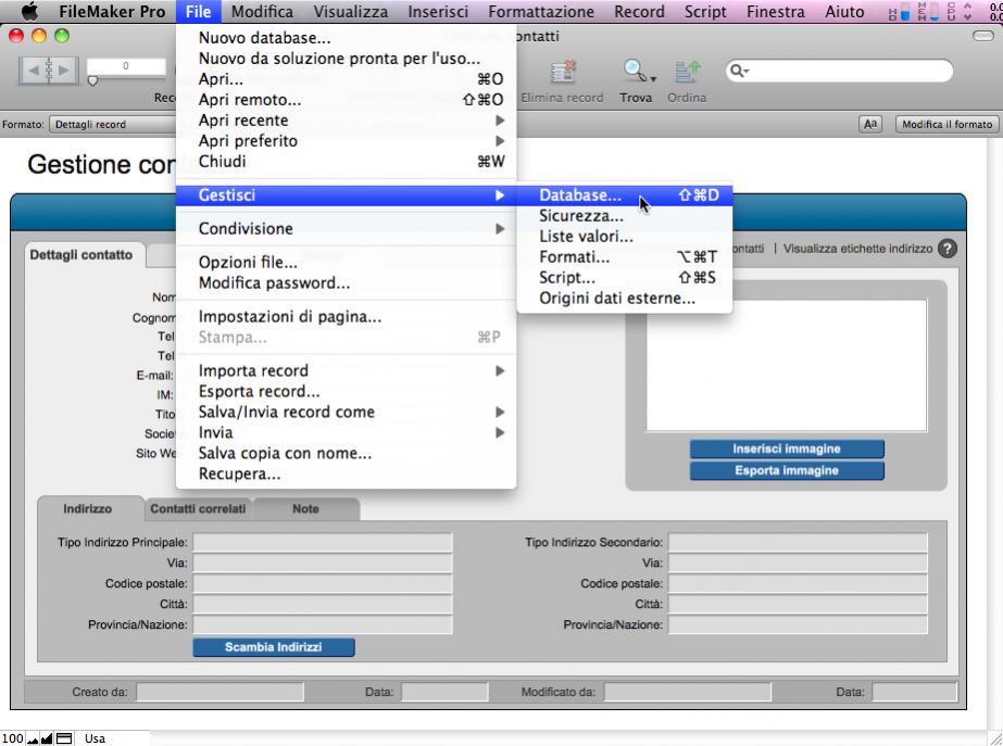

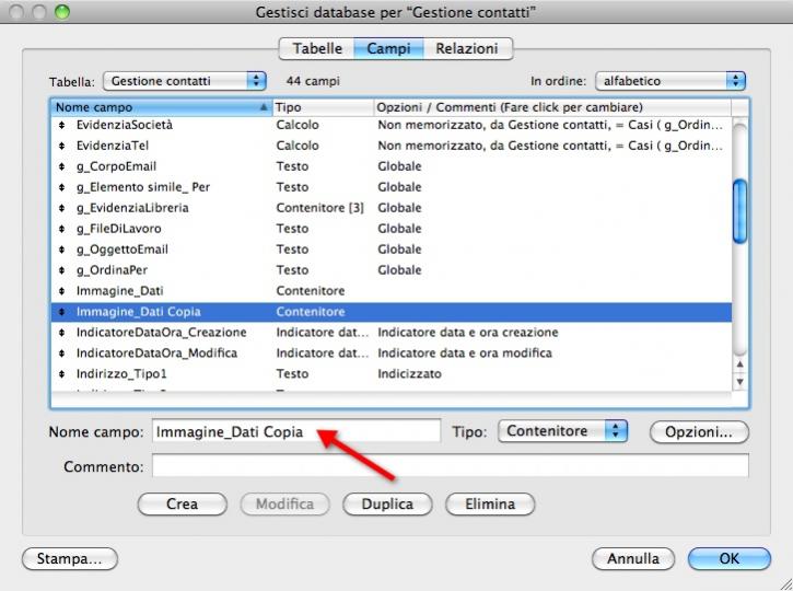

    Da File > Gestisci > Database.
    Selezioni il campo Immagine_Dati e fai clic sul pulsante Duplica.
    Otterrai un nuovo campo Immagine_Dati Copia che puoi anche rinominare.

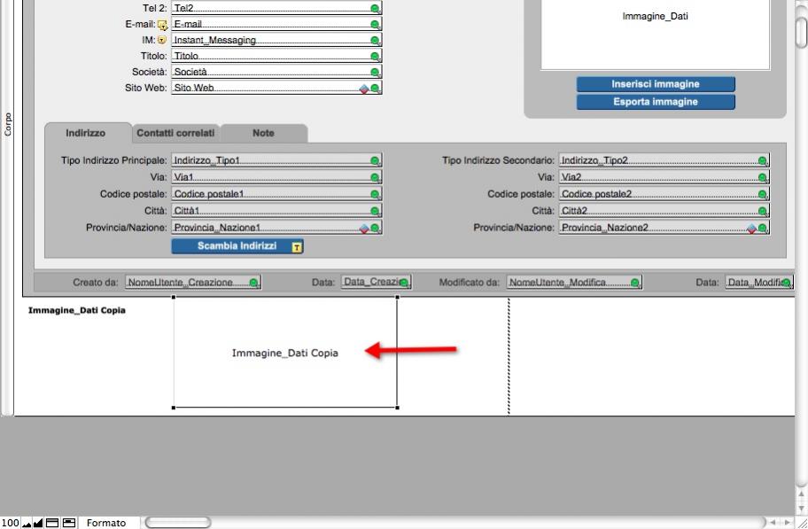

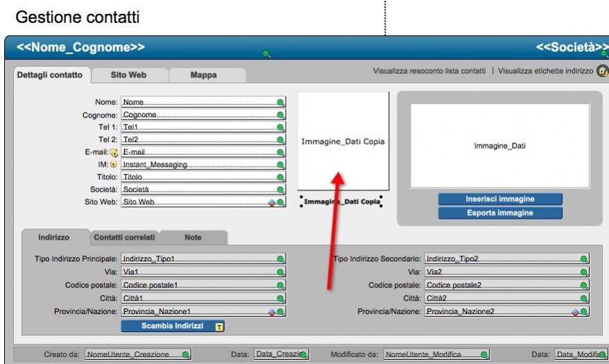

    Se stai usando il template di Gestione contatti di FileMaker il nuovo campo sarà posizionato al di fuori dell'area dell'area grafica della scheda quindi dovrai andare in Visualizza > Modo Formato scheda e posizionarla all'interno della stessa.

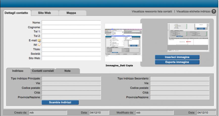

    Grazie Rob (supponevo che mi avresti aiutato esperta quale sei, avevo pensato anche ti contattarti in privato), ma così ho fatto e purtroppo la stessa immagine mi compare su entrambe le finestre... probabilmente ci sono altri collegamenti da agganciare

    Ho verificato. Il problema da te riportato a me non succede.
    Ho attivato in Visualizza > Modo Usa quindi ho selezionato il box Immagini_data Copia e dal menu Inserisci > Immagine. Ho fatto altrettanto con il box Immagini_data.
    Le immagini inserite ovviamente sono differenti.
    Allego screenshot.

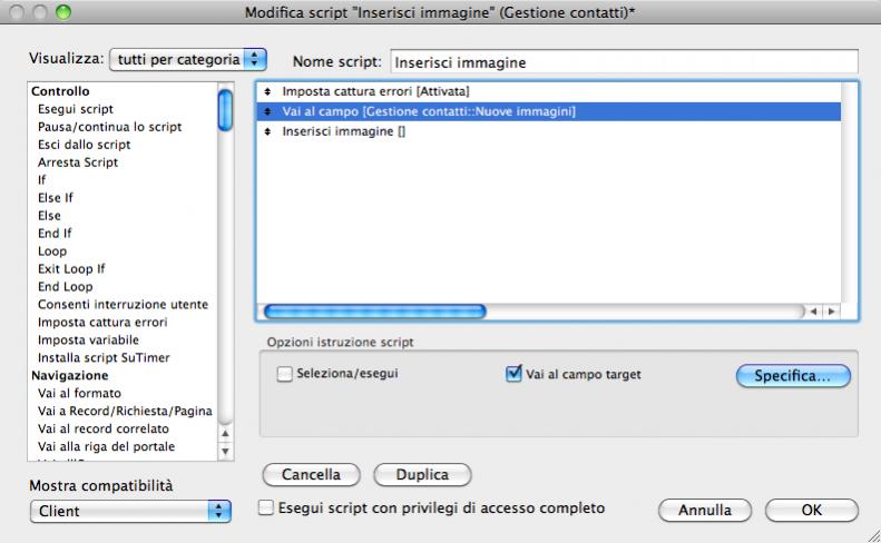

    Scusa rob, a te funzionano anche i pulsanti di inserisci ed esporta immagine?
  7. #7

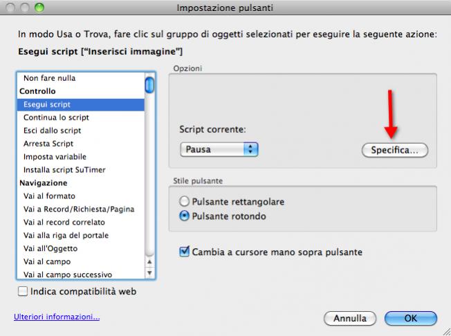

    Se duplichi anche i pulsanti devi poi andare a modificare gli script associati.
    Selezioni il pulsante, lo duplichi e fai doppio clic su di esso.
    Quindi fai clic sul pulsante Specifica (fig. 1).

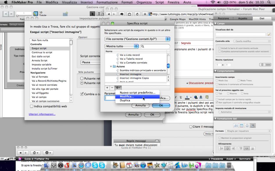

    Apparirà la finestra Specifica script nella quale devi selezionare la cartella Azione > Inserisci immagine.
    Ora fai clic sulla rotellina a forma di ingranaggio che compare in basso nella medesima finestra (fig. 2) e seleziona dal menu a scomparsa il comando Modifica.

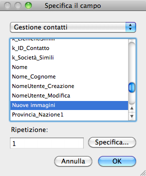

    Apparirà la finestra Modifca script. Ora fai doppio clic sulla voce "Vai al campo [Gestione contatti: ...]" e nella finestra che apparirà Specifica il campo, inserisci il nuovo campo (in questo tuo caso il campo duplicato delle immagini, nel mio "nuove immagini").
    La stessa procedura dovrai ripeterla per il pulsante Esporta.
