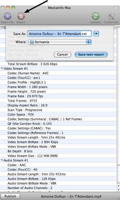

    Penso tu non abbia capito il senso del suggerimento. Precisa modello Mac e versione del tuo sistema operativo. Scarica MediaInfo Mac da http://mediainfo.massanti.com/ e trascina sopra la sua icona il tuo .avi. Fai clic su Esporta come in figura e copia il file di testo risultante o allegalo a un post:
    In base alle caratteristiche del tuo .avi si potrà forse capire meglio perché non viene letto da VLC o Quicktime.
