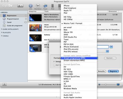

    lo domando perchè da eyetv è sempre possibile esportare in diversi formati

    Citazione Originariamente Scritto da Riker Visualizza Messaggio
    Dipende da dove lo vuoi guardare e da che formati puoi usare:
    -se hai già editato il video e vuoi fare dei DVD video scegli per iDVD o per Toast (se hai Toast)
    Avrai il massimo della qualità ma anche dimensioni del file maggiori (con Toast puoi comprimere la registrazione con l'opzione Fit to DVD)
    vedi anche esportare da Elgato
    -se vuoi editare il video andando oltre il "taglia":Eyetv da analogico a DVD
    -se vuoi ridurre le dimensioni del file e se il tuo lettore da salotto li legge, puoi scegliere DivX AVI (devi avere installato DivX)
    o Quick Time, MPEG-4, H264.
    Ma in questo caso trovo molto più veloce nella ricodifica, Handbrake:
    -apri la registrazione con Handbrake
    -selezioni format: AVI file (o quello che vuoi)
    -Togli pure la spunta a 2-pass encoding se il video originale è di buona qualità, sarà più veloce la ricodifica e la qualità sarà buona comunque.
    -Picture Settings:spunta Keep aspect ratio, ritaglia se hai le bande nere sopra e sotto, e Deinterlace Fast
    -Per calcolare il bitrate adatto puoi avvalerti di ffmpegX:
    apri il file video con ffmpegX(nel finder in Documenti/EyeTV Archive/Registrazione....eyetv clic destro e seleziona Mostra contenuto pacchetto e trascina su ffmpegX il file .mpg), selezioni Codec Video MPEG4 [.AVI], nel pannello video selezioni le dimensioni finali del video e clicchi sul pulsante Opt. Dipende anche da che tv usi per guardarli e che risoluzione ha, fai delle prove.
    [...] se vuoi li puoi convertire/esportare in AVI/DivX direttamente da EyeTV ma che se vuoi fare prima, e per prima intendo in metà tempo come minimo, li puoi convertire con Handbrake 0.9.3 (nell'ultima versione 0.9.4 non c'è più l'AVI/Divx).

    ho provato a esportare il file da eyetv su idvd e PARE funzioni..però ho provato con una registrazione dalla tv e non da un filmato della videocamera(spero sia la stessa cosa..)
