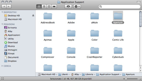

    controllate le immagini e ditemi dove si potrebbero trovare le cartelle riguardanti Aperture
    http://www.lucacasula91.altervista.o...og/Foto.html#0
    e Spotlight è configurato correttamente. Se chiedo aiuto è perchè ho provato tutte le soluzioni a me conosciute

    EasyFind non rileva nulla tranne che le pagine web visitate per risolvere tele problema.. il fatto che posti le immagini sul mio sito è perchè ho riscontrato una grande perdita di qualità sulle immagini da non notare i nomi delle cartelle.
    comunque.. ora che anche easyfind mi da buca???
    schermata easyfind: http://www.lucacasula91.altervista.o...og/Foto.html#2
    trova gli stessi risultati se spunto di cercare anche i file e cartelle invisibili

    lucacasula91 io ho la cartella aperture in application support, cartella che TM deve per forza aver ripristinato, altrimenti hai qualche (altro) problemino. che si sia persa i pezzi non è bello, giusto? e chissà cos'altro è successo sul quel mac.
