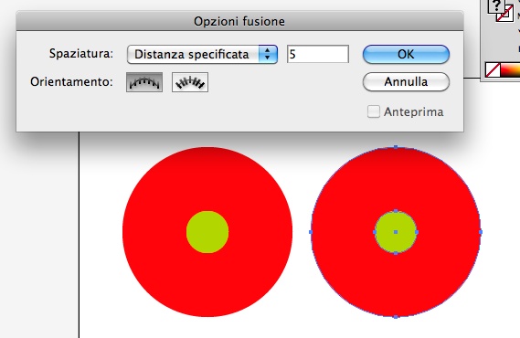

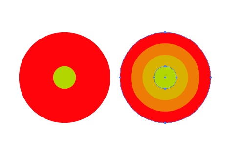

    Sì, a me funziona.
    Seleziono i due cerchi, imposto la distanza di fusione (in questo caso 5 mm) e poi creo la fusione.
    Ecco due immagini di esempio.

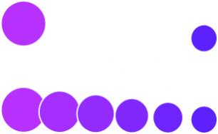

    ok...non mi ero spiegato bene.
    Il cerchio piccolo era spostato rispetto a quello grande.
    A me viene sempre fuori questo effetto e non capisco perchè....!!
    Grazie !!

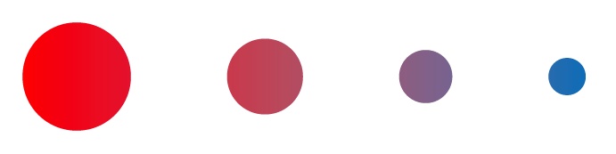

  6. #6
    In questo caso devi usare un'altra tecnica: infatti, Illustrator non può fare "due azioni" contemporaneamente ovverro ridurre e spaziare a una distanza prestabilita visto che gli oggetti che si generano sono di dimensioni differenti; puoi farlo se le dimensione dei due cerchi sono uguali (screenshot_01).
    Dovresti creare tu i passaggi di duplicazione e riduzione dal menu Oggetto > Trasforma > Trasforma ognuno impostando le percentuali di ridimensionamento e la distanza.
    Per renderli comunque equidistanti, devi spaziare i cerchi ottenuti tramite menu Finestra > palette Allinea > Distribuisci spaziatura. Quindi impostare una Sfumatura... (screenshot_02).

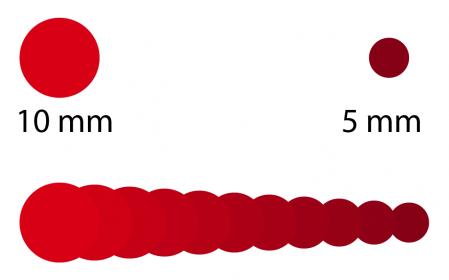

    Dico la mia:
    da quanto ne so succede questo. Partendo da un cerchio grande di colore x e uno piccolo colore y distanti una lunghezza z quando crei la fusione il risultato è la proporzione matematica tra la differenza dei diametri dei cerchi suddivisa per la distanza tra i due, in base alla lunghezza di fusione, evidenziati con la gamma di sfumatura del colore xy.
    Non è intuitivo, significa che se hai un cerchio di diametro 10 mm e uno di diametro 5 mm (lasciando al momento perdere il colore di entrambi) posizionati ad una distanza di z millimetri uno dall'altro, quando li fondi impostando come indice di fusione 5 millimetri, ti ritrovi una sequenza di cerchi DECRESCENTE fusi ad una distanza PROPORZIONALE tra loro che tiene conto del parametro di distanza effettiva dei cerchi + parametro di fusione scelto di 5 millimetri impostato + differenza dei due diametri.
    Non so se mi sono spiegata ma ci ho provato...
    Edit: non mi ero accorta di Rob; quello che dice è vero se l'intenzione è quella di avere un risultato 'equidistante' o comunque proporzionato diversamente.

  8. #8
    Infatti, Luthien... Illustrator non può "calcolare" contemporaneamente ciò che desidera wysan...

  9. #9
    Pietra Miliare di Mac Peer L'avatar di Luthien
    Oct 2008
    1,001
    Giusto Rob, ho appena fatto una prova e i passaggi sono diversi ma sostanzialmente quelli che tu hai sintetizzato prima. Vediamo se è quello che intende Wysan e se gli è utile.
