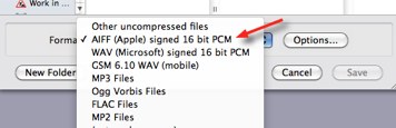

    Devi solo aprire il menù a tendina nella finestra di esportazione e scegliere il formato indicato dalla freccia. Non occorre modificare le preferenze.
    Per ulteriori domande specifica la versione di Audacity

    La versione è 1.2.5 .Ho dovuto impostarlo sulle preferenze perchè non avevo possibilità di salvarlo come mi indichi tu nella finestra.Cmq adesso è impostato su AIFF e ti ringrazio per le info
