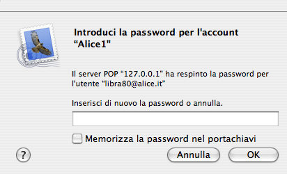

    Salve; scusate anzitutto, lo so mi prenderete per emerito incapace ma io proprio non riesco a far funzionare freepops con gli account @alice.it e non riesco a capire il motivo. Ho scaricato l'ultima versione, 0.2.9 ed ho eseguito per "filo e per segno" espressamente quel che dice il tutorial; infatti con hotmail, non ho alcun problema ne ad inviare ne a ricevere, mentre con @alice.it riesco solo(come è normale ) ad inviare; sarà la versione di freepops?? mi continua ostinatamente a dirmi: vedi allegato.
    Ma non esiste un qualcosa di simile oltre a freepops??
    grazie a tutti

    Che io sappia non ve ne sono, tuttavia se ti può spronare posso dirti che ci sono riuscito io, con connessione fastweb e le mie conoscenze scarse in materia.
    Se ti può rassicurare sono 15 giorni che funziona e funziona tuttora.
    Consigli:
    -posta più screenshot possibili su come hai configurato in preferenze Mail
    -scaricare se non l'hai fatto l'aggiornamento tin (lua) alla pagina freepops e piazzarlo qui: FreePOPs mostra contenuto pacchetto.
    Apri nella cartella src, apri la cartella lua, cestina il vecchio file .lua e copia quello nuovo.
    - curiosità: che connessione hai alice, fastweb, libero, tele2, tiscali, vodafone ?
    Si risolve per forza, probabilmente hai commesso una svista minima.
    ho scaricato i lua ma non per tin,it, ma per alice.it, maora provo come dici tu..

    non vedo lua "alice" dove te lo sei andato a prendere?
