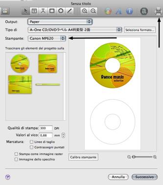

    salve sono un nuovo acquirente. ho scoperto disc cover re..programma molto carino, ma non rieesco a stampare direttament l'etichetta dalla mia epson r 285.
    sulle possibilta' di stampa ci sono una marea di epson, ma non questa(pur stampando etichette). puo' essere questo il problema? si puo' risolverlo

    io vedo e scelgo solo le miei (effettive) stampanti, come da pref. sistema/stampa, e non una lista ipotetica e generica di stampanti. verifica meglio e aggiorna l'applicazione scaricandola dal sito roxio. apri l'aiuto dell'applicazione e visita la voce: troubleshooting/printing problems.
    nel forum ci sono applicazioni alternative, tra le quali anche itunes e i programmi del produttore della stampante che accompagnano i driver.

    "Stampare direttamente l'etichetta", frase che hai scritto nel tuo primo post, significava "stampa diretta su CD/DVD e non su carta", ho capito giusto?
    Ecco una lista di stampanti supportate da Disc Cover per la stampa diretta su CD/DVD.
    Non hanno detto a che versione si riferisce questa lista, ma suppongo all'ultima e alla versione standard/retail (a pagamento).... Personalmente ho come te la versione gratuita, che si chiama RE (Roxio Edition), versione esatta 1.5.1 (l'ultima compatibile con il mio Toast 8 ).
    http://www.belightsoft.com/products/...erprinters.php
    Alla fine della lista ci sono dei consigli per chi non trova la sua stampante (NB: per finire hai la R 265 o la R 285?).
    What should I do if my printer is not listed?
    1) Try to select in the program a printer from the same series as yours. It is likely that their disc trays are compatible. Printers from the same series usually have the same letters and digits at the beginning of the model number.
    For example, Epson R200, R210 and R220 are from the same series and have compatible CD/DVD tray.
    2) If there is no printer with the compatible disc tray in the list, you can create a custom CD tray layout for your printer.
    For this, you should select any printer from the same series in the list.
    Print a test design.
    It is possible that your test design will be printed partly out of the disc. Therefore it should have graphics made in thin lines, do not use designs with colored images and solid background.
    Use the custom layout editor to set correct disc coordinates on the tray.
    3) Notify Disc Cover developer of the unsupported printer via the Support form.
    If you discover, that your unsupported printer is compatible with the listed one, please tell us.

    Qui il link per gli aggiornamenti (aggiornando alla versione massima gratuita consentita e compatibile con il tuo Toast o pagando una versione superiore potresti trovare la tua stampante, senza dover usare i trucchetti qui sopra):
    http://www.belightsoft.com/disccover/update/update.php

    Non serve la conoscenza della lingua inglese per individuare nel secondo link suggerito da Padmè, il file per l'aggiornamento del tuo software.
    Se poi consulti anche il primo link, vedrai nell'elenco che la tua stampante è una compatible direct-on-CD printer Epson model Tray Type 2

    risolto....fatto aggiornamento.
