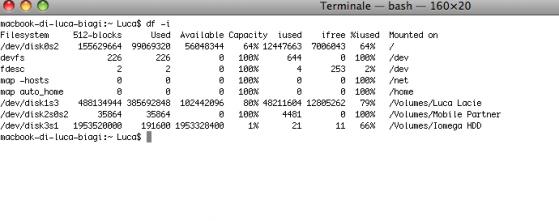

    Con terminal mi da queste informazioni . Per whatsize, visto il caos creato non l'ho più messo.
    luca

    eh ma devi farci vedere what size, a meno che tu non conosca un programma simile che mostri in ordine e in colonna quali direcotory e files occupino spazio su disco.
    il responso del terminale dice che il tuo disco è usato al 64% della sua capienza. per vedere altri dati, espressi in GB, come capienza e spazio disponibile, menu mela/informazioni su questo mac/maggiori informazioni/hardware/ATA.
