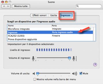

    Assicurati che in Preferenze di Sistema>Suono>Ingresso sia impostato Porta Ingresso Audio
    Fatto ciò, se il microfono fornisce un livello adeguato del segnale, dovresti ottenere un risultato accettabile

    Ovviamente questa è stata la prima cosa che ho fatto, e la risposta era bassa, appunto.
    Credo ci voglia un preamplificatore... o una scheda audio? o che altro?
