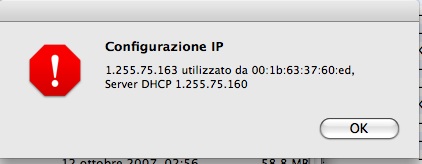

    Buon giorno,
    ho un macbook 13” con leopard collegato in rete tramite un router belkin 54g e fastweb (adsl credo).
    Abbastanza spesso mi trovo con il mac che non si collega più nonostante l’airport me lo segnali connesso senza problemi e mi compare questo avviso:
    ! Configurazione IP
    1.255.75.163 utilizzato da 00:1b:63:37:60:ed,
    Server DHCP 1.255.75.160
    C’è qualcuno che mi sa piegare cosa significa e cosa devo fare e da cosa può essere determinato questo problema?
    Grazie a tutti
    Marco

    quel router è impostato come router o come bridge? nel secondo caso, che pare proprio sia il tuo, fastweb non concede più di 3 IP (5 se fibra). fai due conti di quanti computer siano collegati alla periferica in wifi e direttamente nell'HAG. (tenendo presente che un IP viene occupato dalla periferica stessa. nota anche che l'IP che mostri ha la numerazione tipica di fastweb ed è assegnato ad altra scheda di rete ethernet o wi fi con mac address 00:1b:63:37:60:ed). configura quindi il belkin come router.

    win o mac non fa differenza, ne nel mac devi configurare qualcosa. entra nelle configurazione del router e come da suo manuale avvia il server DHCP.
