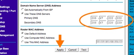

    una prova con dei dns diversi non fa male, usa questi conosciuti e validi: http://www.opendns.com/start/netgear.php

    208.67.222.222
    208.67.220.220

    vedi l'immagine che hai inserito camino me la sostituisce con un bel ?????? punto di domanda rosso!!!!!
    Aspetta che provo.
