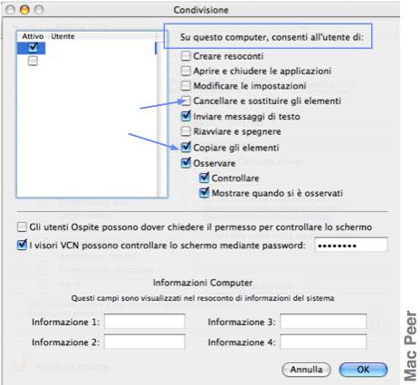

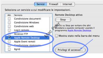

    Devi dare l'autorizzazione nelle preferenze di sistema > Apple Remote > Privilegi di accesso (del Mac da controllare):
  9. #9
    mille grazie!!! adesso provo....
