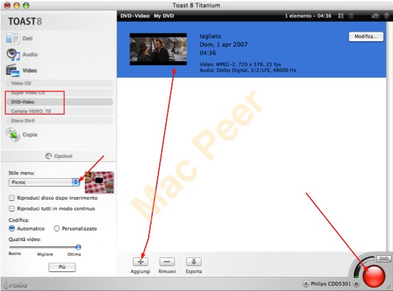

    Citazione Originariamente Scritto da francys
    Ho Toast 7. Perdonami se non ho capito: in pratica faccio tutti i tagli necessari ad ogni singolo .Vob e alla fine "registro con nome"? Oppure registro ogni sigolo file .Vob tagliato e lo metto su Toast?
    Fra Toast 7 e 8 non c'è differenza: scegli DVD Video come vedi nell'immagine.
    Io non ho capito bene la domanda. Se hai diversi Vob allora li apri uno alla volta con Mpeg Streamclip togli la pubblicità e poi hai per esempio
    pippo.vob
    pluto.vob
    topolino.vob.
    Trascini i tre vob nella finestra di Toast e masterizzi: i tre filmati saranno selezionabili nel dvd dal menu.
    Fammi sapere.
