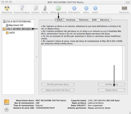

    con utility disco puoi ripararlo. senza dubbio è la prima operazione da fare.
    qualora la riparazione (prima con utility disco, poi eventualmente con diskwarrior) non riesca, si tenta il recupero dei dati con certe utility.
    infine l'inizializzazione (con perdita dei dati), ma se anche questo non basta..... l'assistenza.

    ho fatto come hai detto.
    sono uscite delle scritte in rosso con dei problemi, per esempio buchi neri.
    le ho dato ripara disco .
    adesso dovrebbe andare secondo voi?

    certo se la riparazione ha dato esito postivo, perchè non dovrebbe andare?
    smonta/espelli sempre la periferica prima di scollegare il cavo.
