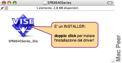

    Per divertimento ho seguito l'iter
    1) Da qui ( http://esupport.epson-europe.com/Fil...4147ED8BBB5B0F ) si dovrebbe scaricare uno dei driver per la multifunzione.
    In questo caso è per la stampa con Mac Os X Intel
    2) Scarichi un file con questo nome: epson28257eu.sit
    3) Apri epson28257eu.sit con Stuffit Expander ed ottieni SPRX640Series_3.0aEDFGIPSs.dmg che una volta aperto semplicemente con doppio click ti mostra FINALMENTE l'installer:
    Doppio click sull'installer (SPRX640Series_30a) per dare il via all'installazione del driver!
    Ci ho provato ed effettivamente sono riuscito ad installare la stampante...
