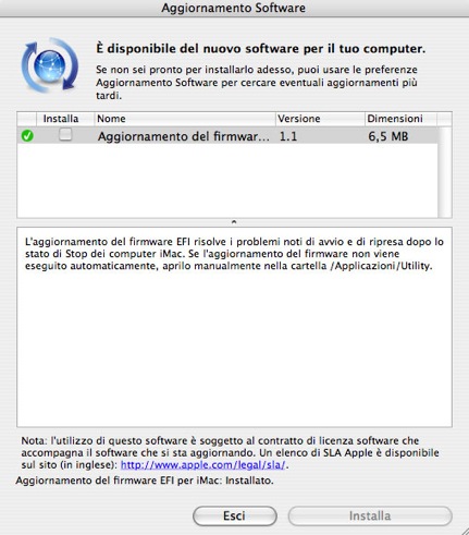

    Aggiornamento EFI per i macintel più recenti, descritti già nel titolo, che risolve problemi di avvio e ripresa dalla stop, nonchè aggiunge compatibilità all'utilizzo di boot camp.
    Effettuato il download appare la presente finestra con le seguenti istruzioni:

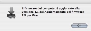

    Il processo di aggiornamento dura circa un minuto e la progressione è visibile tramite una barra di progressione sotto la mela. Terminato l'aggiornamento il mac si rivvierà normalmente e ci presenterà la seguente finiestra:

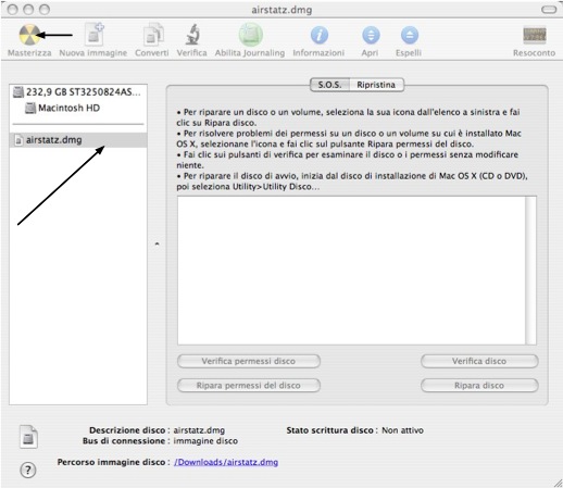

    NB: prima di procedere all'aggiornamento, raccomandato da Apple, si masterizzi un cd restore per le macchine sopra citate. Un cd che con una apposita procedura, qualora l'aggiornamento non vada a buon fine (eventualità remota ma non impossibile) ci permette di ripristinare il tutto ai valori iniziali.

    un paio di domande:
    1-il pulsante di alimentazione è quello di accensione,giusto?
    2-come faccio a masterizzare il cd restore?

    1) si
    2) con utility disco, trascini il file .dmg scaricato a sx sotto il disco fisso e clicchi sul tasto masterizza.

    1) si;
    2) da Utility Disco.

    Citazione Originariamente Scritto da pane&nutella
    il file dell'aggiornamento nuovo che ho scaricato intendi?
    no, il file che scarichi dal link indicato da Flash...
