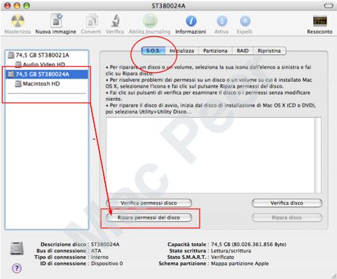

Apri Utility Disco che trovi in Applicazioni > UtilityOriginariamente Scritto da pokkio
Seleziona il tuo HD nella barra laterale a sinistra e fai click sul tasto "ripara i permessi"
Nulla da fare..pur riparando i permessi il monitoraggio non si apre..!!!

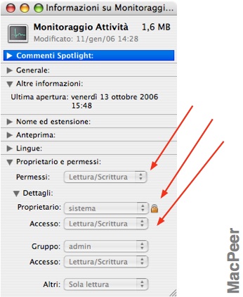

Fai un clic su Monitoraggio Attività e poi premi Mela I per ottenere informazioni.
Controlla che i tuoi permessi siano come questi…
H
Ho controllato il mio "Monitoraggio Attività" con BatChmod ed è risultato questo.
