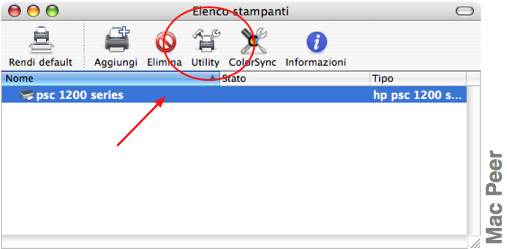

    Prova con Utility Stampante che trovi nella cartella Applicazioni > Utility
    EDIT: visto che sono arrivato tardi aggiungo un'immagine
    il mio é grigio... appunto!
    Devo andare alla ricerca del cd disperso o posso scaricarlo dal sito? Perché mi sa che sul sito c'é solo il driver...
    EDIT: sono andata sul sito e ho scaricato e installato il driver.. nulla di fatto... dove posso trovare il sw adeguato?
