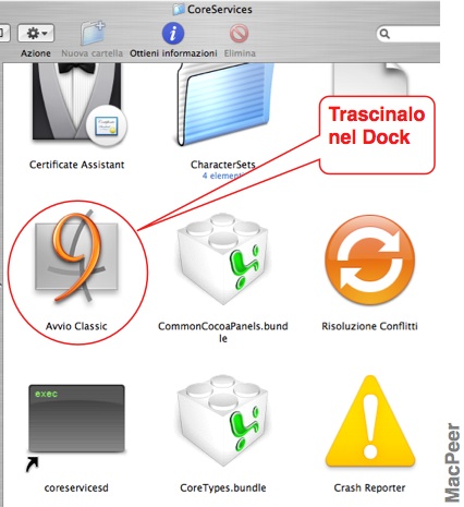

    Hai diverse opzioni per avviare l'ambiente classic:
    1) Come ti dicevo prima, puoi lanciare un'applicazione del tipo di ResEdit ed ecco che ti si avvia Classic.
    2) Puoi aprire le Preferenze di Sistema, premere il pannello Classic-->Avanzate-->Avvia Classic.
    3) Il sistema più veloce però è questo: mettere Classic nel Dock.
    Apri HD-->Sistema-->Libreria-->CoreServices: in quest'ultima cartella trovi Avvio Classic, lo prendi e lo trascini nel Dock. D'ora in poi ti basta un clic per avviare Classic.
