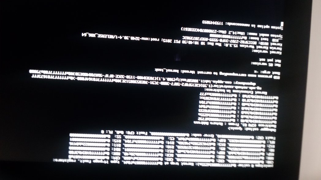

scusami se ti disturbo ancora , ti invio la foto con gli errori che il mac riscontra dopo l'avvio non riuscito, mi puoi dire che significato hanno?
Grazie Allegato 4634
è un kernel panic. può essere hardware o software. nel forum trovi l'argomento molte volte.
devi procedere per esclusione per identificare la causa. se non ci sono (particolari) periferiche collegate, farei quello che ho detto prima: installazione pulita del sistema. poi valuterei hardware (disco e ram). nessuno ti vieta di provare a fare un hardware test anche subito (il problema è che il nostro test, a differenza di quello dell'assistenza, non sempre fornisce delle indicazioni).

Ciao flash, ho mandato il mac al rivenditore, il quale lo ha portato all'Apple di Cosenza, sembra che al livello hardware il mac non abbia problemi e tutto un problema software, pero mi domando se il problema e software come mai in un anno non si sia presentato, ma ciò sia avvenuto dopo il passaggio da Maverik a el Capitan, considerando, che la prima volta che si è presentato era trascorso più di una settimana dalla installazione di un programma, mentre l'ultima volta dopo l'installazione del programma per fare funzionare la stampante Samsung CLP310 loro dicono di avere effettuato tutti i controlli,ma io non ne sono sicura, cosa dovrò fare se il problema si ripresenta, per chè formattare, lo potevo fare anch'io senza dovere spendere i soldi del trasporto, adesso devo spendere altri soldi per riaverlo indietro, ma posso passarmi la vita, a formattare l'hard disk ogni volta che si ripresenta questo problema.

tornando al mac: riparti col sistema pulto e non installare assolutamente nulla che non sia certamente compatibile (i driver di una stampante/scanner possono tranquiillamente provocare i crash del sistema) e fai dei regolari backup.
ricapitolando e chiudendo la questione, se il kernel panic non era hardware, era software. non ci scappi. nel forum già ogni info sull'argomento.
