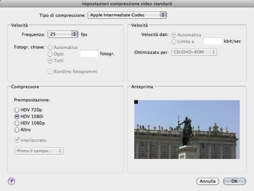

Piano piano inizio a capire qualcosa. Altro errore che commettevo era quello di non impostare qualità professionale in preferenze di iDVD. se la mia videocamera registra a 1920x1080i quando esporto il filmato con QT in "dimensioni" conviene impostare HD 1920x1080 16:9, attuale o nativo del compressore? E per le voci "mantieni proporzioni" e "sorgente video non "interlacciata" non spunto niente, ovviamente. :)
Nelle impostazioni di compressione dovrei sapere con quale velocità la mia videocamera registra, non essendo riuscito a capirlo in alcun modo, imposto 25fps, attuale o ad hoc?
Compressore HDV 1080i ?
Scusa, non ti arrabbiare. :oops
1920 x 1080 HD va bene. la tua videocamera registra con frequenza 25 fps e il compressore HDV 1080i va bene.
http://www.tuttologia.com/forumtutor/1asssd.jpg
alla fine avrai un filmato quicktime full HD in apple intermediate codec. con questo puoi creare il miglior dvd possibile. (o in futuro il tuo BD).
