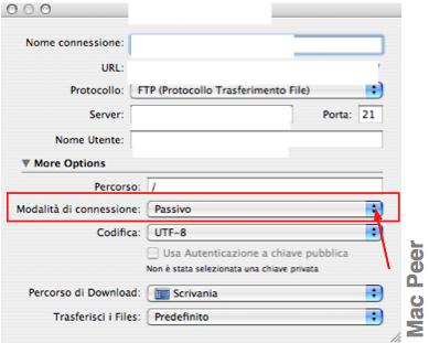

Mostraci uno screenshot in modo da capire più facilmente se e che cosa sbagli nell'immissione dei dati.

Io toglierei la modalità passiva, evidentemente non supportata dal server di Aruba.
il collegamento è sia x filezilla che per cyberduck di default e non passivo
mi sn connessa sempre da windows da casa mia con ace ftp e funzionava
adesso era un po che non mi connettevo ma non credo sia quello il problema
Sarà anche come dici tu, ma guardando i tuoi screenshot io leggo "Entering Passive Mode..."Citazione:
Originariamente Scritto da Nadiuccia
Probabilmente sono io che non so leggere, capita...
Screenshot di Cyberduck:
http://www.tuttologia.com/forumtutor/ZZ3B0FBE42.jpg
Metti "Attivo" e vedi se risolvi!
funziona!!!!!!!!!!!!!!
grazie :smt043 :da ********* addosso: :worty: :risolto:
