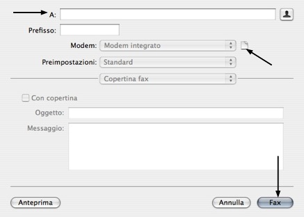

deve apparire questo:
http://www.tuttologia.com/forumtutor/wertzwer.jpg
si decide una volta per tutte quale modem usare... si inserisce il numero e si clicca su fax
a quel punto appare la stampante fax nel dock e si sente che prende la linea.... se clicchi sulla spampante vedi il processo mentre avviene e lo stato dell'invio
mi appare la finestra in cui inserire il destinatario del fax ed il numero di fax,
dove c'è scritto prefisso inserisco il numero premo fax e mi appare la finestra modem integrato, elabora il file però alla fine non lo fa inviare e lo annulla...
per forza sbagli a mettere il numero.... dimentica la casella prefisso e metti il numero in "a" (vedi immagine).... numero compreso di prefissoCitazione:
Originariamente Scritto da geggio
A: 025555555 tutto qui
