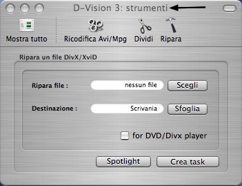

scarica D-Vision http://www.versiontracker.com/dyn/moreinfo/macosx/16486
clicca su strumenti e poi ripara
http://www.tuttologia.com/forumtutor/opuytr.jpg
in alternativa, come già detto, ffmpegX

Prova a rocodificare l'audio con D-Vision > StrumentiCitazione:
Originariamente Scritto da lefty
http://www.tuttologia.com/forumtutor/ZZ541F4502.jpg
ok l'audio adesso si sente bene...grazie avro...solo ke adesso il video ha dei problemi: ogni tanto, credo nei punti in cui ha riparato l'audio, è come se ci fosse una sovrapposizione di immagini.
