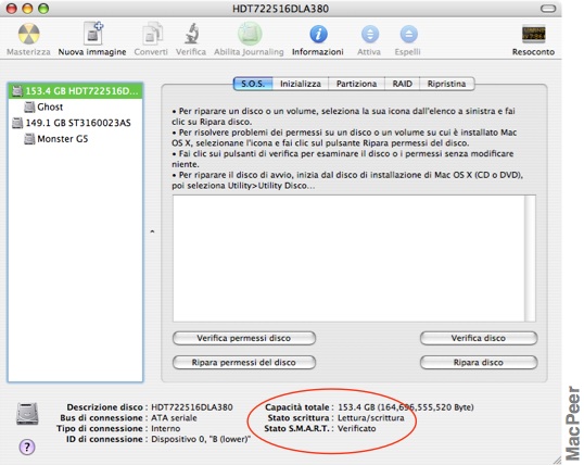

Ciao gigio,Citazione:
Originariamente Scritto da gigio
la S.M.A.R.T non la leggo da nessuna parte.
Potresti dirmi precisamente dove leggerlo?
Magari,se possibile con una foto.
Altrimenti come posso fare per verificare
la S.M.A.R.T??
Mercie
E' una procedura non obbligatoria ma consgliabile ed è proprio Apple a farlo.Citazione:
Originariamente Scritto da Gabipor
Purtroppo debbo dissentire da Gigio: la riparazione dei permessi è una prassi raccomandata dopo ogni aggiornamento di sistema (c'è che ripara i permessi sia prima che dopo) e dopo ogni installazione di aggiornamenti software di prodotti Apple.
Per verificare lo stato S.M.A.R.T (Utility Disco) guarda qua:
http://www.tuttologia.com/forumtutor/smartx.jpg
Dall'aiuto Mac:
" Esaminare e riparare privilegi di un disco
I privilegi dell'utente associati a documenti, cartelle o applicazioni possono danneggiarsi e impedirne l'apertura. I problemi di privilegi possono anche provocare un rallentamento dei tempi di risposta del computer.
Utilizzando Utility Disco, è possibile riparare tali problemi.
È possibile esaminare e riparare i privilegi solo su un disco con Mac OS X installato.
In Utility Disco, seleziona il disco dall'elenco.
Fai clic su S.O.S.
Fai clic su Verifica permessi disco per verificare i privilegi o su Ripara permessi del disco per verificare e riparare i privilegi.
Riparare i privilegi rappresenta anche una buona prassi da effettuarsi dopo ogni aggiornamento del sistema o l'installazione di nuovo software. "
GRAZIE A TUTTI....
credetemi siete insostituibili...
come avrei fatto senza!!!!!!!!!!
:wink:
Sempre dall'aiuto Mac:
"Verificare un disco rigido per vedere se si guasterà
La maggior parte delle unità disco includono un hardware S.M.A.R.T. Questa sigla l'acronimo di Self-Monitoring Analysis and Reporting Technology. Il software S.M.A.R.T., sviluppato da IBM, consente ai dischi rigidi di auto-analizzarsi per diagnosticare problemi potenziali. Puoi verificare l'integrità del disco rigido usando Utility Disco. Se negli ultimi tempi hai avuto qualche problema con il tuo computer, è opportuno controllare lo stato del disco rigido. Per maggiori informazioni sull'utilizzo di Utility Disco, apri Utility Disco, nella cartella Applicazioni/Utility e scegli Aiuto > Aiuto Utility Disco."
